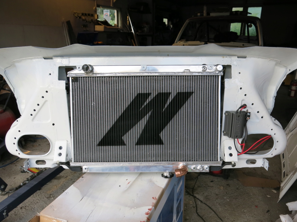

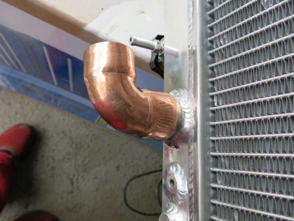

Noe skjer i bua sjøl om noen prøver å fryse oss ut, sklett i lufta...5.juni, jaja..
Ombygging av 1966 modell 20m Hardtop - Page 7 Img_1420
Ormebolet mellom motor og oljefilter/oljekjøler, finpuss gjenstår, men dette virker.
Ombygging av 1966 modell 20m Hardtop - Page 7 Img_1421
Multireim på plass, kan kanskje være 5-10 mm kortere, men funker til oppstart. SKF 6PK 1705.

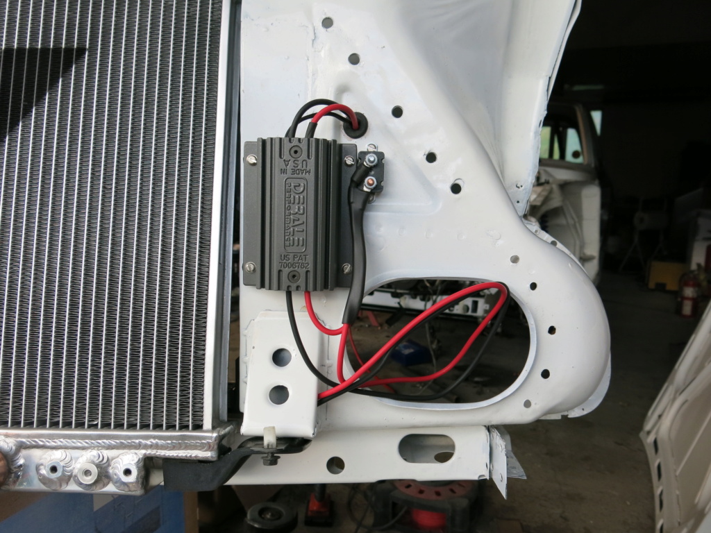

Da kan jeg melde om at det for første gang er prøvd noe elektrisk på nymaskina.
Starter og innslag testa. Det var jeg så dum at jeg ikke gjorde med motoren ute....risky business...
Men det funker som f...!
Nå skal jeg begynne å legge nettet mellom motorstyringa og bilen. Det er originalen mellom motor og ECU.
Skal konle opp opplegget til kjøleviftene også, og få montert styreenheten på frontstykket.
Instrumentene er bestilt. Når de kommer skal det ikke være så langt unna at dyret kan startes..
Fyrer ikke før jeg har full kontroll på temp og oljetrykk..
Skal begynne å lage til overgang mellom gammelt instrumenthus og de nye instrumentene.

Har endelig fått montert alt i frontstykket, vifter med kabler og temperaturstyring, og radiator med ny kobbervinkel på inntaket.
Ombygging av 1966 modell 20m Hardtop - Page 7 Img_1413
Det er mye mer kabler og greier foran radiatoren.. og det er slettes ikke ferdig enda, men klart for test.

Selve styreenheten, nå trenger den bare + og jording, så opererer den på egenhånd (styrer viftene), Originalen til de viftene jeg kjøpte, ikke billig men kjøling er viktig.

Fant en kobbervinkel som forenkler plassmangelen mellom motor og radiator. Den er limt med superepoxy..
Utløpet til ekspansjonstank lurer jeg rett og slett på å plugge, og ikke ha ekspansjonstank. Skal bruke kjølevæske uten vann uansett..så trykk blir ikke en greie.

Ombygging av 1966 modell 20m Hardtop - Page 7 Img_1415
Voila! Plass mellom motor og radiatorrør. HURRA! cheers
