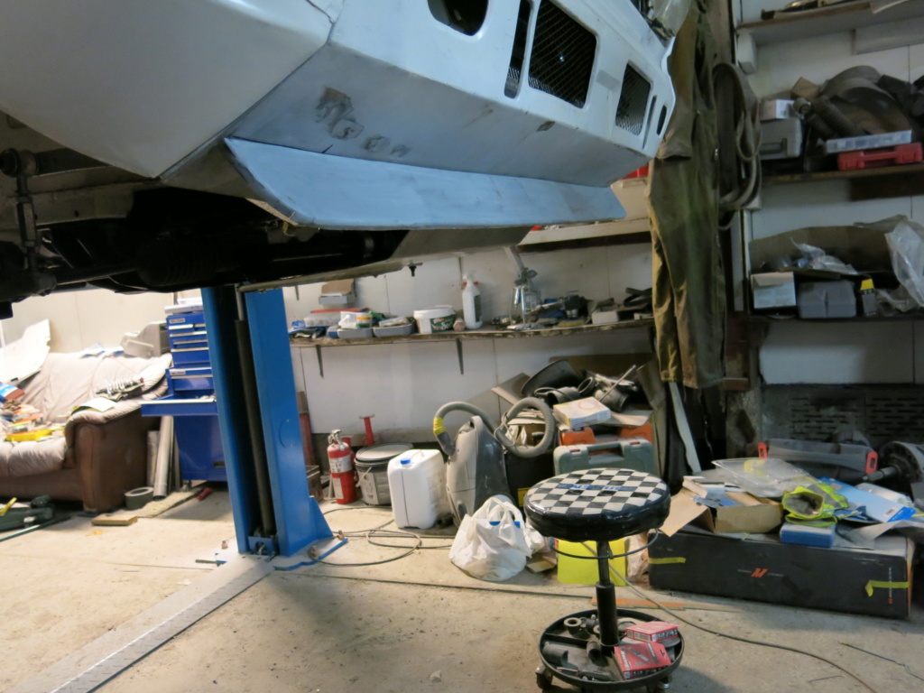

Litt bilder fra hula.
Spoiler er lagd, av flate plata.
Ombygging av 1966 modell 20m Hardtop - Page 12 Img_1542
Ombygging av 1966 modell 20m Hardtop - Page 12 Img_1541
Ombygging av 1966 modell 20m Hardtop - Page 12 Img_1540
Splitten på midten er ikke på midten...da det er en omleggssplitt  Laughing  men den skal sparkles vekk, evt sveiser jeg skiten...
