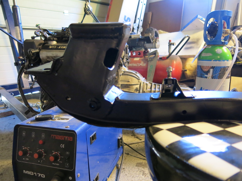

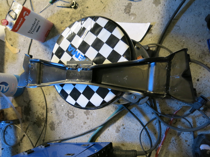

Poste by Fred-Gaute on Man 12 Jun 2017 - 19:10
Tenkte jeg måtte poste litt bilder så dere ikke trur vi er daua.. både bilen og jeg..
Ombygging av 1966 modell 20m Hardtop - Page 5 Img_1320
Har jobba med overgangen mellom tunnel og torpedovegg, alt annet enn enkelt for en kloms som meg, men jeg tror i alle fall at det blir tett, og da får det holde. Det er rettere enn det ser ut på bilde...alt ser steike skjevt ut på bildene...
Fortsatt en del arbeid med selve tunnelen.
Ombygging av 1966 modell 20m Hardtop - Page 5 Img_1323
Tunnelen innvendig. Blir mange skruer....
Ombygging av 1966 modell 20m Hardtop - Page 5 Img_1321
Et bilde av girkassetraversen. Som dere ser, en modifisering av originalen, så tilpassa at den henger mellom vangene uten boltene i. Den tror jeg ble bra!
Ombygging av 1966 modell 20m Hardtop - Page 5 Img_1322
Ombygging av 1966 modell 20m Hardtop - Page 5 Img_1324
Forstillingstraversen ferdigstilt og lakka. La på forsterkningsrør for gjennomgangen til bolten til bærearmene, bare for sikkerhets skyld, i tilfelle en brå sving eller noe slikt. rabbit
Her ser man hvor langt inn bærearmene må festes kontra originalen.
